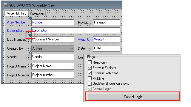

コントロール(Control)メニューに加えて、次の場合にもコントロール ロジック(Control Logic)コマンドにアクセスできます。
  • コントロール ツールバーの をクリックします。
  • プロパティ ペインのコントロール ロジック(Control Logic)をクリックします。

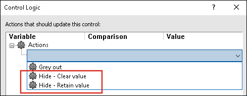

コントロール ロジックを追加するとき、コントロールの動作をより柔軟に選択できます。コントロール ロジック(Control Logic)ダイアログ ボックスで、非表示 - 値をクリア(Hide - Clear value)および非表示 - 値を保持(Hide - Retain value)オプションを使用して、コントロール ロジックの非表示アクションで値がクリアされるか保持されるかを指定できます。これまでは、グレイアウト(Gray Out)オプションと非表示(Hide)オプションのみが使用可能でした。
コントロール ツールバーで、コントロー ルロジック付きでコントロールを表示(Show Controls with Control Logic)を選択すると、コントロール ロジックが適用されているコントロールの左上隅にインジケータが表示されます。

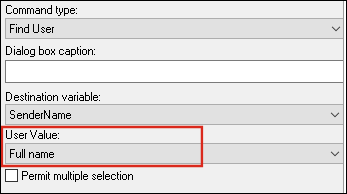

また、ボタン コントロールのユーザーの検索(Find User)コマンド タイプを設定して、さらに多くのユーザー プロパティを返すこともできます。以前は、ユーザーを検索(Find User)リストのターゲットの変数(Destination variable)に入力するユーザー値として使用できるのは、ログイン名(Login name)だけでした。
