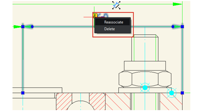

Инструмент отслеживания примечаний (2023 SP1) Инструмент отслеживания примечаний выявляет примечания, которые больше не связаны с соответствующей геометрией. В DraftSight предусмотрены функции Привязать заново и Удалить. Можно или заново привязать примечания, или удалить их. На уровень вышеDraftSight
