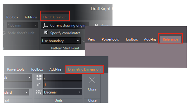

Контекстные вкладки (2023 SP1)
Можно настроить отображение конкретных инструментов на ленте при выборе определенных объектов или выполнении команд для создания новых объектов.
Контекстная вкладка обеспечивает следующие преимущества:
  • Полный обзор графической области, так как она не блокируется диалоговым окном
  • Мгновенное отображение изменений, примененных к объектам
  • Отображение инструментов, необходимых для выполнения задания
В DraftSight предусмотрены контекстные вкладки для следующих операций:
  • Создание и редактирование штриховок
  • Редактирование ячеек таблицы
  • Редактирование PDF- и DGN-оснований
  • Редактирование изображений и внешних ссылок
  • Редактирование объектов примечаний, размеров, выносок, мультивыносок и обозначений допусков
