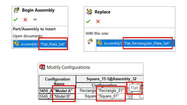

В окне Вставить компонент / Начать сборку PropertyManager в разделе Открыть документы имя компонента включает описание компонента. В окне Заменить PropertyManager в разделе Этим имя компонент включает описание компонента.
В диалоговых окнах Изменить конфигурации и Таблица конфигурации в разделе Имя конфигурации и Конфигурация имя конфигурации включает описание конфигурации. Чтобы просмотреть описание компонента, наведите курсор на заголовок столбца параметров.
