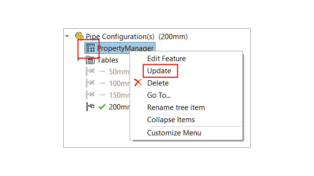

Configuration Publisher: обновление модели с несколькими конфигурациями
Для моделей с несколькими конфигурациями, созданными с помощью пользовательского окна PropertyManager, значок PropertyManager изменяется на после добавления, удаления или переименования конфигурации вручную. Окно Обновить отображается при нажатии правой кнопкой мыши на PropertyManager.
Чтобы обновить модель с несколькими конфигурациями, выполните следующие действия.
  1. Откройте модель с несколькими конфигурациями, созданными с помощью пользовательского окна PropertyManager.
    Используйте Configuration Publisher для создания пользовательского окна PropertyManager.
  2. В ConfigurationManager на вкладке добавьте конфигурацию.
    Значок PropertyManager меняется на .
  3. Нажмите правой кнопкой мыши на PropertyManager и выберите Обновить.
    После нажатия Обновить открывается, обновляется и закрывается Таблица параметров Excel . Значок PropertyManager меняется на .
