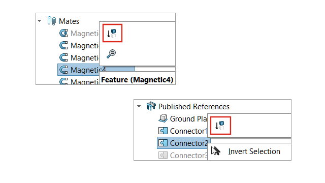

Чтобы погасить магнитное сопряжение, выполните следующие действия.
  1. Откройте модель, которая содержит магнитные сопряжения.
  2. В дереве конструирования FeatureManager откройте папку Сопряжения .
  3. Нажмите правой кнопкой мыши Магнитное сопряжение и выберите Погасить .
Для погашения точки соединения выполните следующие действия.
  2. В дереве конструирования FeatureManager разверните компонент, а затем раздел Опубликованные ссылки .
  3. Правой кнопкой мыши нажмите Соединитель и выберите Погасить .
