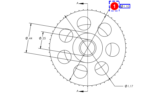

Размещение позиций в файлах PDF вручную Инструмент Извлечение вручную заменяет редактор оптического распознавания символов (OCR). Он оптимизирован для более быстрого извлечения примечаний вручную. Чтобы вручную разместить позиции в файлах PDF, выполните следующие действия. В SOLIDWORKS Inspection Standalone нажмите Создать . В окне Шаблон проекта выберите шаблон и нажмите . В диалоговом окне Открыть файл CAD/PDF выберите файл PDF и нажмите Открыть. Нажмите Извлечение вручную (лента "Документ") и выберите тип примечания для размещения: Размер Геометрические допуски Заметка Шероховатость поверхности Сварной шов Другая. Включает такие примечания, как температура, крутящий момент и электрическое сопротивление. В файле PDF выберите примечание выбранного на предыдущем шаге типа. В окне PropertyManager Свойства/параметры в разделе Общие, Проверка, Создание позиций, Пользовательский введите значения для оставшихся данных примечания. На уровень вышеSOLIDWORKS Inspection Standalone Автопозиции для файлов PDF Переработка интерфейса пользователя
