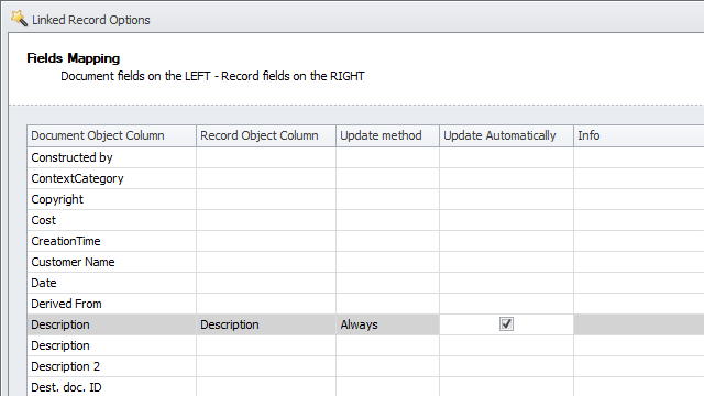

Автоматическое обновление сопоставленных свойств связанной записи
Можно автоматически обновить сопоставленные свойства, чтобы соединить основные ссылки и связанные записи, к которым они относятся.
Связанная запись обновляется при изменении основной ссылки и регистрации записи. Ранее приходилось разрегистрировать связанную запись и выбирать Получить значения из основной ссылки. Можно определить каждое сопоставленное поле для автоматического обновления.
