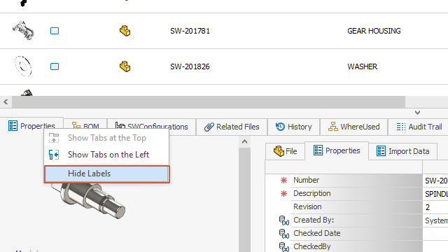

Скрыть метки
Параметр Скрыть метки позволяет скрыть надписи. Благодаря этому в программе будет больше места для отображения вкладок пользовательского интерфейса.
Чтобы скрыть надписи для следующих элементов, правой кнопкой мыши нажмите на вкладки и выберите Скрыть метки:
  • Нижние вкладки основного интерфейса для всех объектов
  • Вкладки карты свойств для процессов
  • Администрирование для объектов документов и записей (не относящихся к SOLIDWORKS PDM)
  • Администрирование для объектов взаимосвязей и ресурсов
Чтобы скрыть метки карт свойств для объектов документов и записей, нажмите .
