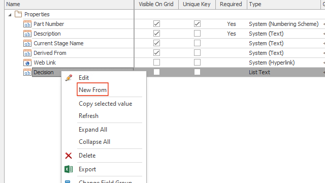

Чтобы использовать параметр Создать из, выполните следующие действия.
  1. В инструменте администрирования отредактируйте объект или правой кнопкой мыши нажмите на объект в основном интерфейсе пользователя.
  2. Перейдите на вкладку Поля или страницу мастера.
  3. Правой кнопкой мыши нажмите на поле и выберите Создать из.
  4. В диалоговом окне Создать из введите отображаемое имя нового поля и выполните одно из следующих действий.
    • Нажмите Сохранить, чтобы создать новое поле и закрыть диалоговое окно.
    • Сохраните и создайте новое поле на основе изначально выбранного поля.
