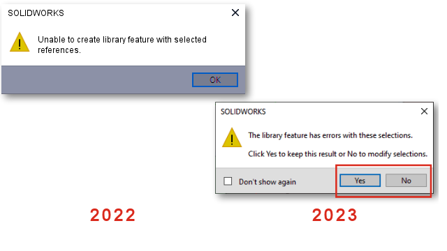

При вставке библиотечного элемента в модель и получении сообщений об ошибках можно сохранить результаты для просмотра и исправления ошибок вручную.
В предупреждающем сообщении нажмите Да, чтобы сохранить результаты. В дереве конструирования FeatureManager® можно вручную исправить библиотечный элемент или нажать Отменить , чтобы удалить его. Если в предупреждающем сообщении нажать Нет, в окне PropertyManager Библиотечный элемент можно изменить выбор или нажать , чтобы восстановить дерево конструирования FeatureManager без библиотечного элемента.
Ранее предупреждающее сообщение заблокировало возможность вставки библиотечных элементов, которые привели к ошибкам.
