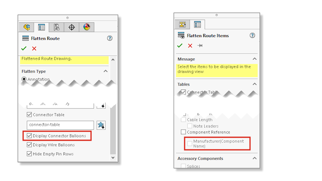

Улучшения развернутого маршрута
Улучшения в проекте развернутого маршрута обеспечивают более высокое качество чертежей развернутого маршрута.
Улучшения относятся к следующим пунктам.
  • Параметр Автопозиция применяется для создания позиций соединителей и проводов
  • При изменении одной таблицы соединителей это изменение можно применить ко всем существующим таблицам соединителей
  • Команда Отобразить/скрыть элементы развернутого маршрута доступна на панели инструментов Electrical
  • В окне PropertyManager Элементы развернутого маршрута можно выбрать параметр Производитель (имя компонента), чтобы разделить текст, отображаемый для компонента в чертеже развернутого маршрута
