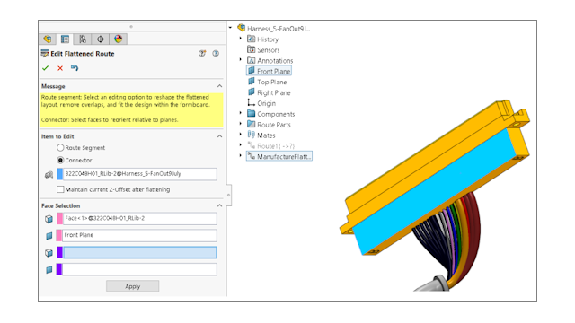

Изменение ориентации соединителей в развернутых маршрутах Можно изменить ориентацию соединителей, чтобы они были параллельны выбранной плоскости. В окне PropertyManager Редактировать развернутый маршрут выберите плоскость в разделе Грани и плоскости. Это не влияет на процесс Сохранить 3D-ориентацию. На уровень вышеМаршрут Усовершенствования Routing Library Manager Сложные сращивания Отображение поперечного сечения сегмента проводки Улучшения развернутого маршрута
