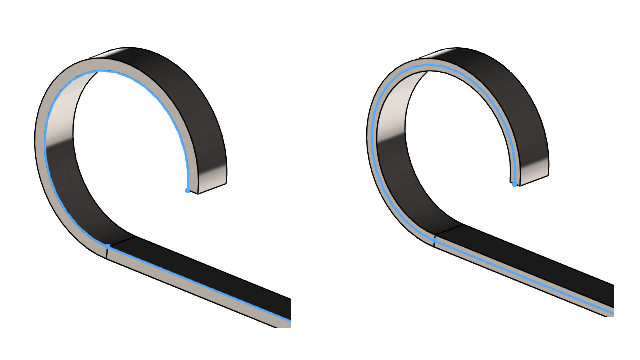

При создании детали из листового металла в качестве базовой кромки или элемента по сечениям сгиба (с помощью изогнутого метода производства) можно указать симметричную толщину, которая добавляет одинаковое количество материала к обеим сторонам эскиза.
Симметричная толщина позволяет создавать детали из листового металла на основе эскизов для получения одинакового радиуса сгиба при изгибе вверх и вниз. На изображении выше параметр Симметрично не выбран слева и выбран справа.
В окне PropertyManager Базовая кромка или Элементы по сечениям сгиба в разделе Параметры листового металла выберите Симметрично.
