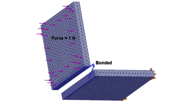

Улучшенный алгоритм связывания "Поверхность к поверхности" обеспечивает связанные взаимодействия граней, которые не обращены друг к другу и не имеют области проекции между ними.
Связывание распространяется на пару граней, если выполняются следующие условия.
  • Значение угла между гранями меньше порогового значения.
    Если значение угла между гранями превышает пороговое, пара граней не подходит для связывания.
  • Как минимум одна грань пары является плоской (выбранной как Набор 1 или Набор 2 в окне PropertyManager Локальные взаимодействия).
    Решающая программа считает плоскую грань целевой гранью, чтобы создать связывание. Исходная грань может быть плоской или изогнутой.
Усовершенствованный алгоритм связывания применяется к постановке "Поверхность к поверхности" и доступен для связанных наборов взаимодействий, которые определяются с помощью параметра PropertyManager Локальные взаимодействия. Это относится к следующим исследованиям: линейным статическим исследованиям, исследованиям частоты, потери устойчивости, линейным динамическим исследованиям, а также исследованиям усталости и проектирования, связанным с линейными статическими исследованиями.
