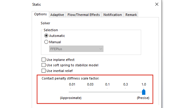

Управление жесткостью для штрафного значения контакта
Можно указать коэффициент масштаба жесткости для штрафного значения контакта, который используется в линейных статических исследованиях.
SOLIDWORKS Simulation использует коэффициент масштаба жесткости по умолчанию (1,0) для штрафного контакта, чтобы получить точное решение линейных статических исследований по взаимодействию контактов. Однако можно выбрать более низкий коэффициент масштаба для ускорения создания приблизительного решения с целью оценки итераций проектирования и общего поведения модели.
В диалоговом окне Свойства исследования можно задать коэффициент масштаба жесткости на уровне исследования для штрафного контакта. Для настроек на глобальном уровне выберите Моделирование > Параметры > Параметры по умолчанию > Взаимодействия.
