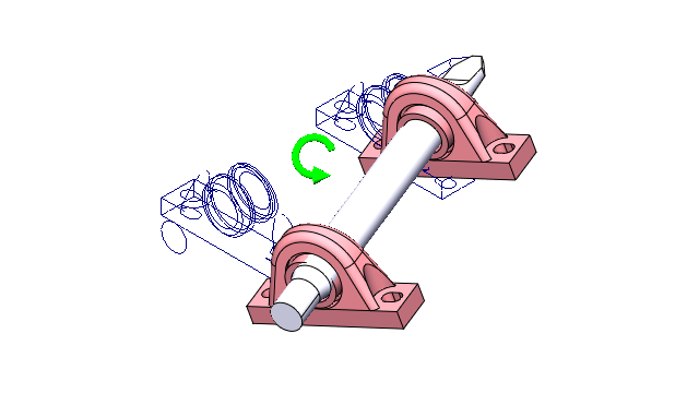

Недостаточно ограниченные тела
В SOLIDWORKS Simulation Professional и SOLIDWORKS Simulation Premium (только для статических исследований) алгоритм недостаточно ограниченных тел включает взаимодействия контактов и болтовых соединителей при обнаружении режимов жесткого (или свободного) тела компонентов.
В SOLIDWORKS Simulation Standard и SOLIDWORKS Premium алгоритм недостаточно ограниченных тел не включает эти улучшения и остается без изменений по сравнению с предыдущими выпусками.
Чтобы открыть окно PropertyManager Недостаточно ограниченные тела, выполните следующие действия.
В дереве исследования Simulation нажмите правой кнопкой мыши на узел Соединения и выберите Найти недостаточно ограниченные тела.
По сравнению с устаревшими возможностями параметра Недостаточно ограниченные тела улучшенный алгоритм обеспечивает следующие преимущества.
  • Более быстрое обнаружение режимов свободного тела, так как решающая программа выполняет разложение единичных значений (SVD) для уменьшенной матрицы жесткости.
  • Включение контактов и болтовых соединителей при анализе режимов свободного тела.
  • Реалистичная визуализация режимов свободного тела в плоскостях, которые наклонены относительно ортогональных плоскостей, которые определяются глобальными осями X, Y и Z.
  • Улучшенная визуализация неограниченных перемещений для всей сборки.
