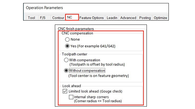

El cálculo de los movimientos de Entrada y Salida se ha mejorado para que los puntos de inicio y final XY se representen con precisión en una trayectoria de herramientas compensada.
Además de mantener los mismos puntos de inicio y final XY, SOLIDWORKS CAM agrega automáticamente el radio hta. a cualquier movimiento de arco que se especifique para las Entradas y Salidas.
Por ejemplo, si utiliza una herramienta de 10 mm de diámetro con una Entrada de arco de 3 mm, el valor calculado del arco de Entrada es de 8 mm. Cuando la trayectoria de herramienta se compensa en el equipo, el movimiento resultante produce un movimiento de arco de 3 mm. Para otros tipos de movimientos de Entrada y Salida, la longitud y el ángulo de los segmentos de línea de Entrada y Salida se ajustan automáticamente.
En el caso de las piezas heredadas, se deben regenerar los caminos hta. contorneado para que estos cambios surtan efecto.
