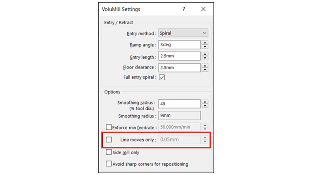

Opción de solo líneas en la trayectoria de herramientas VoluMill
Puede dividir arcos que sean mayores de 90 grados en líneas más pequeñas utilizando Líneas únicamente. Esta opción está disponible en el cuadro de diálogo Configuraciones VoluMill en SOLIDWORKS CAM y en la base de datos de tecnología, y se aplica a la trayectoria hta. VoluMill de 2,5 ejes y 3 ejes.
Puede especificar una desviación para esta opción. Este valor divide los arcos en movimientos lineales.
Además, cuando utiliza una matriz con el módulo VoluMill, puede seleccionar una opción para Convertir movimientos rápidos a movimientos de alto avance en la pestaña Av./Vel. del cuadro de diálogo Parámetros de operación.
