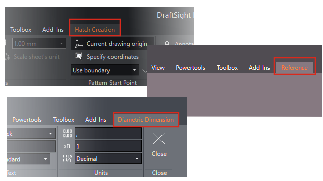

Pestañas de la cinta contextual (2023 SP1)
Puede mostrar herramientas específicas en la cinta cuando selecciona entidades específicas o ejecuta los comandos para crear nuevas entidades.
La pestaña de cinta contextual proporciona:
  • Una vista ininterrumpida del área de gráficos porque no está bloqueada por el cuadro de diálogo
  • Visibilidad inmediata de los cambios que se aplican a las entidades
  • Herramientas relevantes para completar una tarea
DraftSight ofrece pestañas para la cinta contextual para las siguientes operaciones:
  • Creación y edición de rayados
  • Edición de celdas de tabla
  • Edición de solapamientos PDF y DGN
  • Edición de imágenes y referencias externas
  • Edición de entidades de anotación, dimensiones, líneas indicativas, líneas indicativas múltiples y símbolos de tolerancia.
