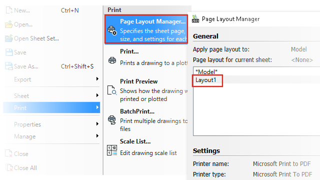

Administrador de diseño de página (2023 SP1)
Puede utilizar el Administrador de diseño de página para guardar la configuración de impresión en un archivo de dibujo.
En versiones anteriores, el Administrador de configuración de impresión guardó los ajustes de impresión en el archivo .CFG. Cuando compartió el archivo de dibujo con otros usuarios, tuvo que compartir el archivo .CFG para conservar la configuración de impresión.
En Opciones de sistema > Impresión > Opciones generales, seleccione Usar administrador de diseño de página.
DraftSight lee y le permite imprimir la configuración de impresión de un archivo de dibujo creado en otro software, por ejemplo AutoCAD®.
