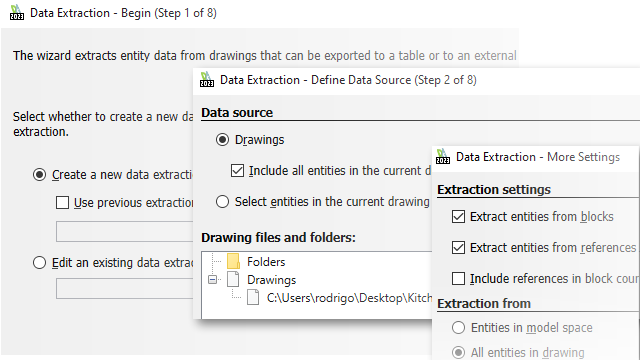

Puede utilizar el asistente de Extracción de datos para especificar un conjunto de entidades o bloques y extraer la información de propiedades y atributos.
Puede:
  • Crear una lista de materiales a partir del conjunto de entidades.
  • Visualizar el resultado en una tabla del dibujo.
  • Guardar el resultado en un archivo externo que puede intercambiar con otras personas.
Utilizar el comando ExtractData para abrir el asistente de Extracción de datos.
Las opciones del asistente de Extracción de datos le permiten:
  • Especificar el conjunto de dibujos o carpetas.
  • Filtrar entidades.
  • Organizar los datos extraídos.
  • Especificar un formato de salida.
  • Dar formato a los datos de salida en una tabla.
DraftSight guarda las selecciones de origen de datos, la selección de entidades y propiedades, y el formato de tabla en un archivo de extracción de datos (.det). Puede utilizar el archivo de extracción de datos ya creado como plantilla para realizar el mismo tipo de extracción en otro dibujo.
