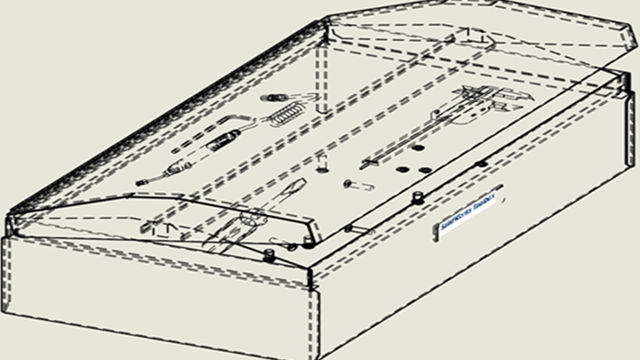

Visualización de modelos transparentes Puede visualizar modelos transparentes en los dibujos con los modos Sin líneas ocultas (SLO) y Líneas ocultas visibles (LOV) . Puede ver a través de sólidos transparentes en los estados de visualización de SLO y LOV, incluidos los componentes en los ensamblajes y sólidos en piezas multicuerpo. Disponible solo para vistas de dibujo de Calidad alta. Para visualizar los modelos transparentes: Haga clic en Herramientas > Opciones > Propiedades del documento > Documentación. Seleccione Ver a través de componentes transparentes en SLO/LOV. Tema principalDibujos y documentación Reemplazos para las listas de materiales Filtrado de columnas de lista de materiales Visualización de nombre del componente Limitación de las tolerancias geométricas a un estándar Dibujos separados
