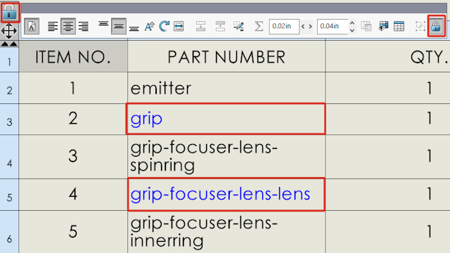

Cuando reemplaza un valor en una lista de materiales (LDM) mediante Romper vínculo, el valor cambia a color azul.
Puede:
  • Cambiar el color del resaltado (el valor predeterminado es azul) cuando reemplaza los valores con Romper vínculo. Haga clic en Herramientas > Opciones > Opciones de sistema > Colores , y especifique el color para Dibujos, Celdas modificadas (LDM).
  • Restaurar los valores reemplazados a sus valores originales. Haga clic con el botón derecho del ratón en una fila, en una columna o en toda la LDM y haga clic en Restaurar valor original.
  • Evitar cambios no deseados en las LDM. Haga clic en una celda, en una fila o en una columna de la tabla y haga clic en el candado en la barra de herramientas contextual. Para desbloquearlo, haga clic en el candado en la barra de herramientas contextual.
