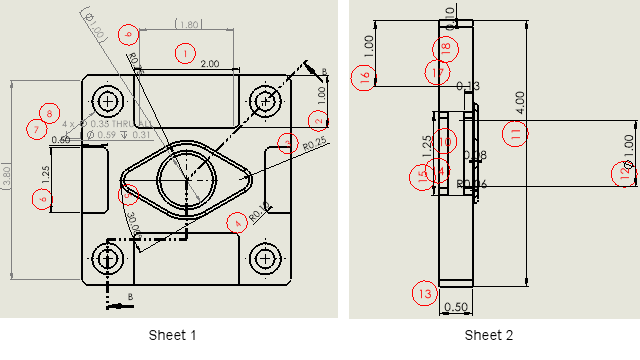

Hojas de dibujo con globos por separado
En los dibujos de varias hojas, puede especificar las hojas en las que colocar globos en lugar de colocar globos en todas las hojas de un dibujo.
En el PropertyManager Crear proyecto de inspección, en Hojas, seleccione Incluir todas o especifique las hojas. En el caso de Incluir todas, todo el dibujo se marcará con globos. Cuando seleccione las hojas, puede especificar cada una de las hojas del dibujo para colocar el globo en los informes de inspección. También puede especificar la secuencia de globos. Usted define la secuencia de globos con la herramienta Secuencia de globos o introduciéndola en el Valor de secuencia/inicial.
Si tiene dos o más hojas en las que colocar globos de manera continua, en Valor de secuencia/inicial, seleccione Continuar desde la hoja anterior.
