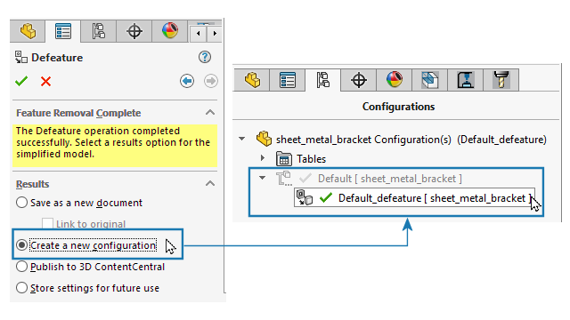

Puede guardar una versión simplificada de una pieza como una configuración derivada.
En el PropertyManager Defeature, en la pestaña Finalizó la eliminación de operaciones, y desde aquí en Resultados, seleccione Crear una nueva configuración. Puede cambiar rápidamente entre la configuración padre y la configuración simplificada. También tiene menos archivos para gestionar. Anteriormente, solo podía crear un archivo externo simplificado independiente.
