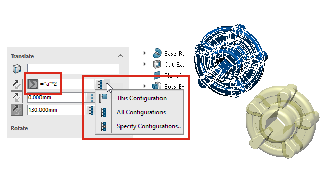

Compatibilidad de cotas para el comando Mover/Copiar sólido
Cuando utilice el comando Mover/Copiar sólido, puede controlar los valores de Trasladar yGirar con ecuaciones. Puede agregar estas ecuaciones a una tabla de diseño y controlarlas dese ahí. Puede hacer doble clic en las cotas en el área de gráficos y especificarlas utilizando el cuadro de diálogo Modificar.
En Girar, puede seleccionar Rotación angular de Euler y especificar los valores para Oscilación (lado a lado), Cabeceo (arriba-abajo) y Balanceo (torsión). Este método proporciona la misma rotación resultante independientemente del orden en el que especifique estos valores.
Si los modelos tienen configuraciones, puede especificar las configuraciones a las que se aplican las cotas para Trasladar y para Girar cuando seleccione el Método Euler de dimensiones angulares.
