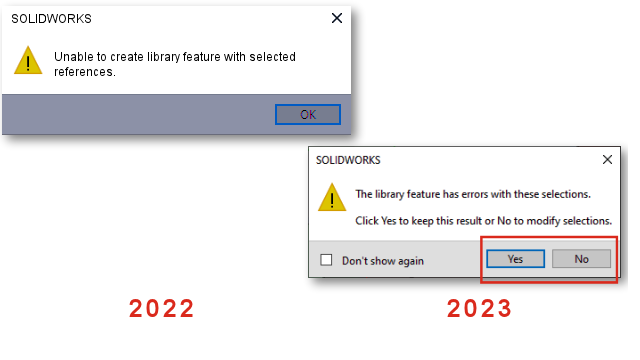

Margen de errores de la operación de biblioteca
Cuando inserta una operación de biblioteca en un modelo y recibe mensajes de error, puede mantener los resultados para ver y reparar manualmente los errores.
En el mensaje de advertencia, haga clic en para mantener los resultados. En el gestor de diseño del FeatureManager®, puede reparar manualmente la operación de biblioteca o hacer clic en Deshacer para eliminarla. Si hace clic en No en el mensaje de advertencia, en el PropertyManager Operación de biblioteca, puede modificar las selecciones o hacer clic en para restaurar el gestor de diseño del FeatureManager sin la operación de biblioteca.
Anteriormente, el mensaje de advertencia no le permitía insertar operaciones de biblioteca y generaba errores.
