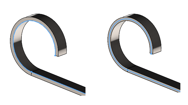

Cuando crea una pieza de chapa metálica como una brida base o pliegue recubierto (con el Método de fabricación Doblado), puede especificar un grosor simétrico que agregue una cantidad igual de material a ambos lados del croquis.
El grosor simétrico ayuda a crear piezas de chapa metálica a partir de croquis para ayudar a lograr radios de pliegue iguales para doblarse hacia arriba y hacia abajo. En la imagen anterior, la opción Simétrico se borra para el ejemplo de la izquierda y se selecciona para el ejemplo de la derecha.
En el PropertyManager Brida base o Pliegues recubiertos, en Parámetros de chapa metálica, seleccione Simétrico.
