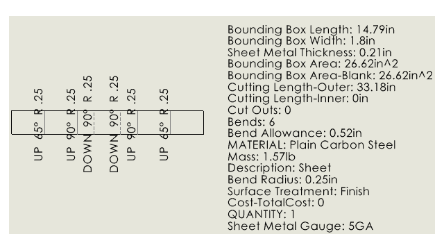

En el cuadro de diálogo Propiedades de la lista de cortes, el Valor evaluado para el Calibre de chapa metálica es el Número de calibre GA. Por ejemplo, si utiliza un calibre 3 en una piezas de chapa metálica, el Valor evaluado es 3 GA.
En los dibujos, puede vincular una anotación a la propiedad Calibres de chapa metálica e incluir la propiedad en una lista de cortes.

Para incluir las propiedades de valor de calibre en las listas de cortes:
  1. Haga clic con el botón derecho del ratón en una vista de chapa desplegada y seleccione Anotaciones > Propiedades de la lista de cortes.
  2. Haga clic en la hoja para colocar las propiedades de la lista de cortes.
