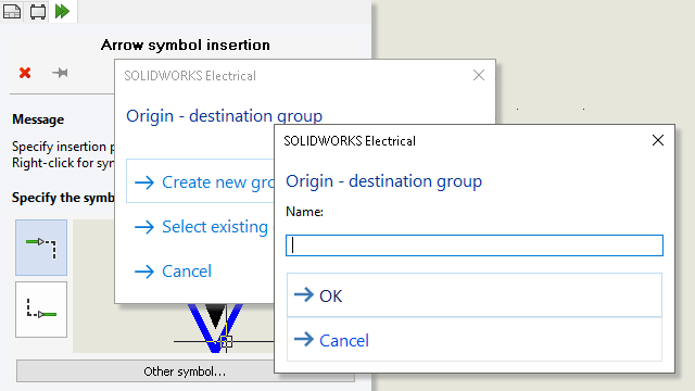

Başlangıç-Bitiş Sembolü
Kabloların ucuna başlangıç-bitiş oku sembollerini manuel olarak ekleyebilirsiniz. Eklenen her sembolle bir grup numarası ilişkilendirirsiniz. Aynı grup numarasına bağlı tüm kablolar aynı eşpotansiyel numarasına sahiptir.
Başlangıç-bitiş sembolü eklemek için Şematik > Başlangıç – bitiş okları > Tek bir başlangıç-bitiş oku sembolü ekle öğesine tıklayın.
