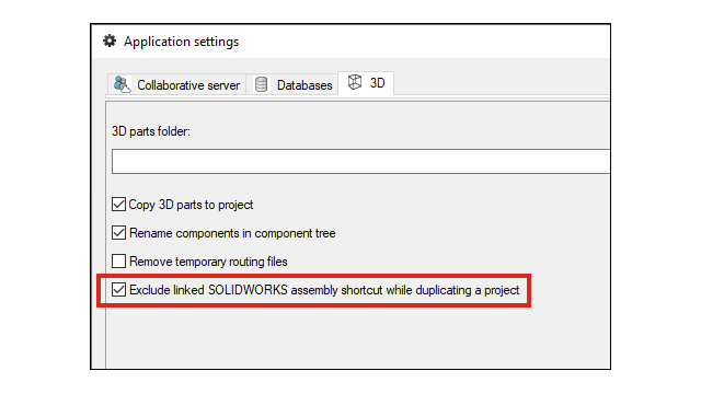

Bir projenin kopyasını oluşturduğunuzda SOLIDWORKS montajının orijinal yoluyla bağlantısını kaldırabilirsiniz.
Bağlantıyı kaldırmak için Araçlar > Uygulama ayarları > 3B bölümünde Bir proje kopyalanırken bağlantılı SOLIDWORKS montaj kısayolunu dışarıda bırak seçeneğini işaretleyin.
Bir proje içinde bulunan bir montaj dosyasını zaten var olan başka bir SOLIDWORKS montajına yeniden bağlamak istiyorsanız Montaj dosyaları oluşturma iletişim kutusunda yeni SOLIDWORKS montajını bulup seçebilirsiniz. SOLIDWORKS Electrical, gerekli konumdan bir montaj dosyası seçtiğinizde, aynı 3B parça dosyaları mevcutsa 3B bileşenlerin ilişkilendirmesini korur. Bundan önce kopyalanarak çoğaltılmış bir projede bulunan SOLIDWORKS montaj dosyasının yeni bir SOLIDWORKS montajına yeniden bağlanması mümkün değildi.
