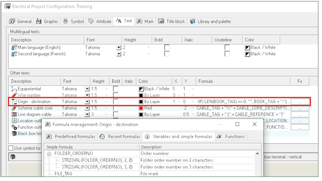

Başlangıç-Bitiş Formülündeki Ek Değişkenler Formül Yönetimi iletişim kutusunda bileşenler ve kablolar için yeni değişkenler mevcuttur. Bu değişkenleri kullanmak için elektrik projesi konfigürasyonunu açın ve Metin sekmesinde Başlangıç-bitiş için FX hücresine tıklayın. Ana başlıkSOLIDWORKS Electrical Tesisatlar için Açık Uçlu Kabloları Tanımlama Elektrik Özelliklerini 2B'den 3B'ye Yayma İlişkili Unsur Geliştirmeleri Electrical Manager Ağacı Geliştirmeleri Dinamik Bağlantı Etiketleri Başlangıç-Bitiş Sembolü Tüm Elektrik Projesi Dillerinde Sütun Başlığı Metnini Görüntüleme Üretici Parçası Ağırlığı PDF'ye Ver Özelliğinde Otomatik Yönlendirme Bileşenleri Silme Kaldırılmış Mesajları Sıfırlama Çok Dilli Öznitelikler Microsoft Excel Otomasyon Geliştirmeleri Rapor Tablolarını Gömme Görüntüler için Ek Dosya Formatları Projelerin Kopyalarını Oluştururken Montaj Bağlantısını Kaldırma (2023 SP3) Grafik Oluştururken Uyarı Görüntüleme (2023 SP3) Yalnızca Etkin Konumda Tesisat Oluşturma (2023 SP3)
