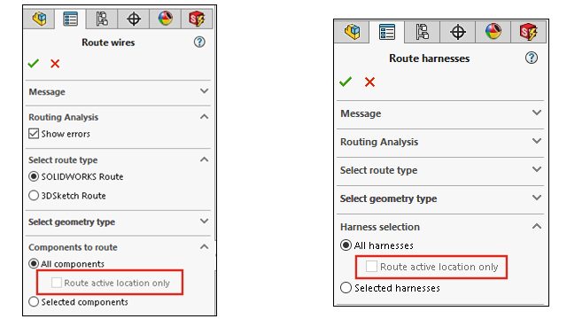

Yalnızca Etkin Konumda Tesisat Oluşturma (2023 SP3)
Tüm alt seviye (alt konum) tesisatlarını yeniden oluşturmak yerine, tesisat oluşturma derinliğini etkin konumla sınırlı kalacak şekilde tanımlayabilirsiniz.
Teller, kablolar veya kablo tesisatı için tesisat oluşturmayı üst seviye montajla sınırlandırmak için aşağıdakileri yapın:
  • Tel Tesisatı PropertyManager'ında Tesisat oluşturulacak bileşenler > Tüm bileşenler öğesinin altında Yalnızca etkin konumda tesisat oluştur'u seçin.
  • Kablo Tesisatı PropertyManager'ında Tesisat oluşturulacak kablolar > Tüm kablolar öğesinin altında Yalnızca etkin konumda tesisat oluştur'u seçin.
  • Kablo Tesisatları Tesisatı PropertyManager'ında Kablo tesisatı seçimi > Tüm kablo tesisatları öğesinin altında Yalnızca etkin konumda tesisat oluştur'u seçin.
Bu özellik, iç içe yerleştirilmiş konumlara sahip büyük elektrik projelerinde çalışırken harcanan toplam tasarım süresini azaltır. Üst seviye montajda tesisat komutunu her uyguladığınızda tesisatı veya alt konumları güncellemek yerine tesisat işlemini yalnızca etkin konumla veya üst konumla sınırlandırabilirsiniz.
