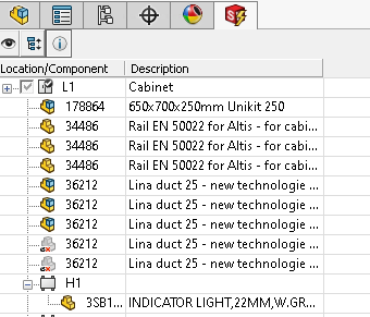

操作已插入的设备
设备列表中的每个设备都有特定图标,用于标识是否已插入到图形区域中。
快捷菜单项将改变,以提供以下选项:
