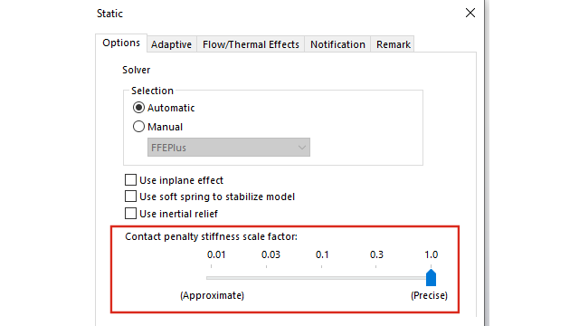

U kontaktu použitého v lineární statické studii můžete určit faktor měřítka pro penalizaci tuhosti.
Aplikace SOLIDWORKS Simulation používá výchozí faktor měřítka 1,0, což znamená přesné řešení lineárních statických studií s interakcemi kontaktů. Když ale zvolíte menší faktor měřítka, získáte rychleji přibližné řešení a tedy přehled o iteracích návrhu a celkovém chování modelu.
Faktor měřítka tuhosti penalizace na úrovni studie je možné nastavit v okně Vlastnosti studie. Globální nastavení se provádí v nabídce Simulace > Možnost > Výchozí možnosti > Interakce.
