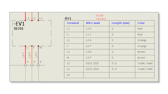

Etichette di cablaggio dinamiche
Le etichette di cablaggio dinamiche sono simboli specifici che visualizzano le informazioni di connessione relative a un componente. È possibile inserire dinamicamente i simboli negli schemi.
Le etichette di cablaggio dinamiche utilizzano file di configurazione in cui vengono specificati i parametri per il disegno. Fare clic su Progetto elettrico > Configurazioni > Etichetta di cablaggio per gestire i file di configurazione.
Per inserire le etichette di cablaggio dinamiche, fare clic su Schema elettrico > Etichetta di cablaggio > Inserisci etichetta di cablaggio dinamica per un componente.
