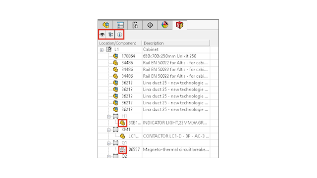

Miglioramenti dell'albero di Electrical Manager
In SOLIDWORKS Electrical 3D, l'albero di Electrical Manager visualizza l'elenco dei componenti nel progetto elettrico.
Nell'albero Electrical Manager, un'icona prima di ciascun componente indica se il componente è associato o meno a un assieme o una parte 3D. La selezione di un componente nell'albero evidenzia l'assieme o la parte 3D associati nell'area grafica.
Se si seleziona la posizione da Electrical Manager, l'assieme viene evidenziato nell'albero di FeatureManager se l'assieme corrispondente è inserito nell'assieme principale.
Electrical Manager consente di:
  • Mostrare o nascondere i componenti inseriti
  • Espandere o comprimere tutti i nodi dell'albero
