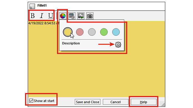

  • È possibile scegliere diversi colori di sfondo e aggiungere grassetto , corsivo e sottolineato al testo.
  • Fare clic su Opzioni nella scheda Colori di sfondo per aprire la finestra di dialogo Strumenti > Opzioni > Proprietà del documento > Visualizzazione modello in cui è possibile specificare i Colori di sfondo commenti. È possibile personalizzare i nomi o ripristinare tutti i nomi ai valori predefiniti. Non è possibile personalizzare i colori.
  • Selezionare Mostra all'avvio in vari punti per visualizzare i commenti nella finestra di dialogo Visualizza tutti i commenti quando si riapre il file.
  • Nella colonna Mostra all'avvio della finestra di dialogo Visualizza tutti i commenti, è possibile selezionare i commenti da visualizzare all'apertura del file. Nel menu Mostra è possibile specificare i commenti da visualizzare all'inizio o in base a un colore. Fare clic su Applica per salvare le modifiche allo stato Mostra all'avvio dei commenti.
  • Quando si fa clic con il pulsante destro del mouse su un commento, vengono visualizzati una barra degli strumenti di contesto e un menu di scelta rapida che consentono di modificare direttamente le funzioni quando si leggono i commenti.
