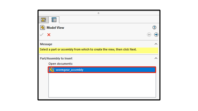

In base alla selezione nelle opzioni di visualizzazione Primario:
  • I PropertyManager Vista del modello e Standard a 3 viste aggiornano il campo Apri documenti.
  • Visualizza tavolozza si aggiorna. Visualizza tavolozza mostra l'icona della parte o dell'assieme e il nome del file.
