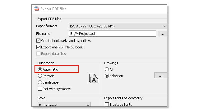

Автоматическая ориентация при экспорте PDF
При экспорте чертежей электротехнических проектов в файл PDF можно сохранить ту же ориентацию страницы.
Рисунки с альбомной ориентацией преобразуются в страницы PDF с альбомной ориентацией, а чертежи с книжной ориентацией — в страницы PDF с книжной ориентацией.
Выберите параметр Автоматически, доступный в разделе Импорт/Экспорт > Экспорт файлов PDF.
