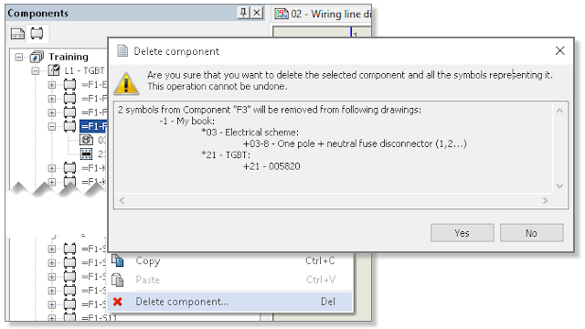

Удаление компонентов
На закрепляемой панели Компоненты можно удалить компонент и все обозначения, представляющие его в чертежах.
Компонент без вставленных обозначений автоматически удаляется. Если требуется удалить компонент и вставленные обозначения в чертежах, откроется диалоговое окно, в котором можно выбрать параметр удаления всех обозначений, связанных с этим компонентом. Если компонент связан с 3D-деталью или сборкой, эта связь автоматически отменяется.
