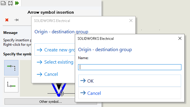

Обозначение источника-места назначения
Можно вручную вставить обозначения стрелок источника-места назначения на концах проводов. Вы связываете номер группы с каждым вставленным обозначением. Все провода, подключенные к одной группе с одинаковым номером, имеют одинаковый эквипотенциальный номер.
Чтобы вставить обозначение источника-места назначения, нажмите Принципиальная схема > Стрелки источника-места назначения > Вставить одно обозначение стрелки источника-места назначения.
