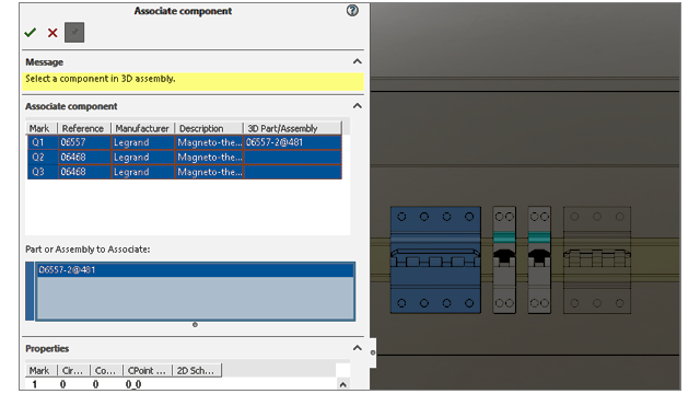

Улучшения команды "Связать элемент"
В SOLIDWORKS Electrical 3D команда Связать позволяет связать электрические компоненты с 3D-деталями или сборками.
Команда PropertyManager Связать компонент позволяет:
  • выбрать несколько компонентов, чтобы связать их с несколькими 3D-деталями или сборками;
  • отобразить свойства выбранного компонента для проверки согласованности с 3D-деталью или сборкой.
