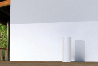

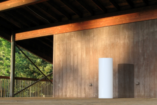

    • Gelişmiş Yakıcılar. Bazı sahnelerde yakıcı yansımaların kalitesini iyileştirir. Bu, sahnede genel olarak uygulanır (gölge yakalayıcı nesnesi için değil). Örnek olarak; güneşli bir günde yüzme havuzunun zeminine düşen ışık ve gölgelerin kayan çoğaltmaları verilebilir.
    Arka levha görüntüsünde düzlem sahnenin arka duvarındadır Düzlemi gölge yakalayıcı olarak belirlediğinizde, arka levha görüntüsünü gölge daha doğal bir şekilde düşmüş olarak görürsünüz
