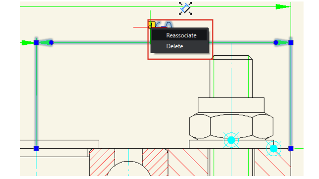

Detaylandırma İzleyicisi (2023 SP1)
Detaylandırma İzleyicisi, artık ilgili geometrilerle ilişkilendirilmiş durumda olmayan detaylandırmaları tanımlar.
DraftSight, Yeniden ilişkilendir ve Sil seçeneklerini görüntüler. Detaylandırmaları yeniden ilişkilendirebilir veya silebilirsiniz.
