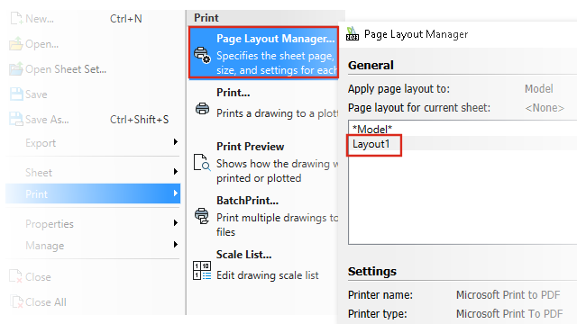

Sayfa Düzeni Yöneticisi (2023 SP1)
Yazdırma ayarlarını bir teknik resim dosyasına kaydetmek için Sayfa Düzeni Yöneticisi'ni kullanabilirsiniz.
Önceki sürümlerde yazdırma ayarları Yazdırma Konfigürasyon Yöneticisi tarafından .CFG dosyasına kaydediliyordu. Teknik resim dosyasını kullanıcılarla paylaştığınızda yazdırma ayarlarını korumak için .CFG dosyasını paylaşmanız gerekiyordu.
Sistem Seçenekleri > Yazdırılıyor > Genel Seçenekler'in altında Sayfa Düzeni Yöneticisini Kullan seçeneğini işaretleyin.
DraftSight, AutoCAD® gibi başka bir yazılımda oluşturulan bir teknik resim dosyasının yazdırma ayarlarını okur ve yazdırmanızı sağlar.
