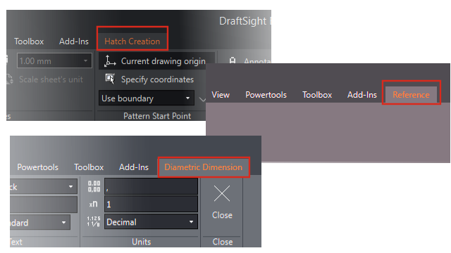

Belirli objeleri seçtiğinizde veya yeni objeler oluşturmak için komutları çalıştırdığınızda şeritte belirli araçları görüntüleyebilirsiniz.
Bağlamsal şerit sekmesi şunları sağlar:
  • İletişim kutusu tarafından engellenmediği için grafik alanının kesintisiz bir görünümü
  • Objelere uyguladığınız değişikliklerin anında görünmesi
  • Bir görevi tamamlamak için uygun araçlar
DraftSight aşağıdaki işlemler için bağlamsal şerit sekmeleri sunar:
  • Taramalar oluşturma ve düzenleme
  • Tablo hücrelerini düzenleme
  • PDF ve DGN altlıklarını düzenleme
  • Resimleri ve dış referansları düzenleme
  • Detaylandırma objelerini, ölçümlendirmeleri, liderleri, çoklu liderleri ve tolerans sembollerini düzenleme.
