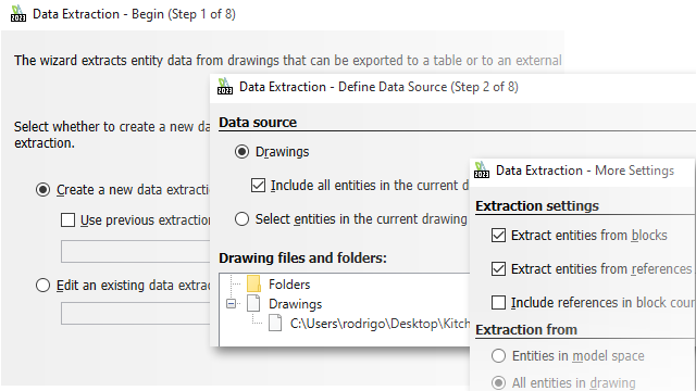

Bir obje veya blok kümesi belirlemenin yanı sıra özellikleri ve öznitelikleri ayıklamak için Veri Çıkarma sihirbazını kullanabilirsiniz.
Şunları yapabilirsiniz:
  • Obje kümesinden bir malzeme listesi oluşturma.
  • Sonucu teknik resimdeki bir tabloda görüntüleme.
  • Sonucu başkalarıyla paylaşabileceğiniz harici bir dosyaya kaydetme.
Veri Çıkarma sihirbazını açmak için ExtractData komutunu kullanın.
Veri Çıkarma sihirbazındaki seçenekler şunları yapmanızı sağlar:
  • Teknik resim veya klasör kümesini belirleme.
  • Objeleri filtreleme.
  • Çıkarılan verileri düzenleme.
  • Bir çıktı formatı belirleme.
  • Tablodaki çıktı verilerini biçimlendirme.
DraftSight; veri kaynağı seçimlerini, objeleri, özellik seçimini ve tablo biçimlendirmesini bir Veri Çıkarma Dosyasına (.det) kaydeder. Başka bir teknik resimde aynı çıkarma tipini uygulamak amacıyla önceden oluşturulmuş bir Veri Çıkarma Dosyasını şablon olarak kullanabilirsiniz.
