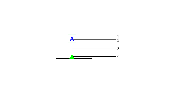

基准标识符符号的元素包括:
1 方形框架
2 最多两个大写字母的基准标识符
3 引线箭头
4 三角形符号
当您在工程图中生成基准标识符符号时,软件会生成一个标签,其中包含封闭在矩形中的基准标识符。基准标识符出现在使用基准作为参考的所有特征控制框中。引线将标签与工程图上的基准连接起来。引线可能包括一个实或虚三角形。三角形的位置指示相应的基准。
